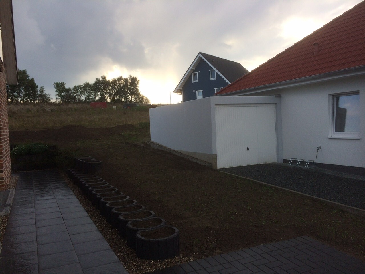

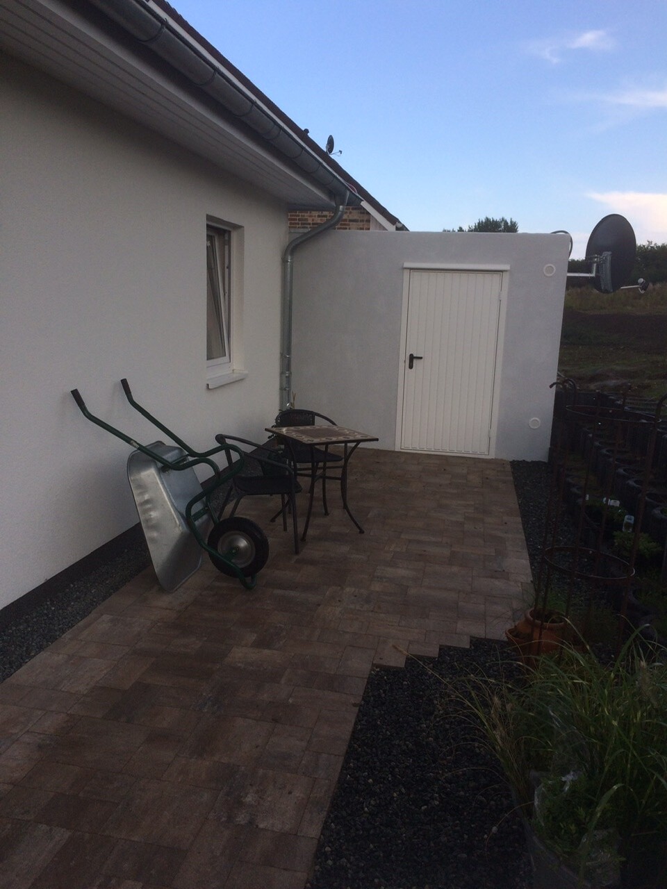

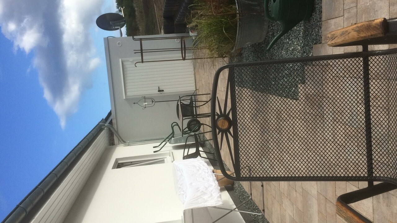

Our U recommended applying two layers of waterproof slurry for a precast concrete garage. Additionally, the soil should not be placed directly against the garage wall; instead, leave a trench and fill it with gravel to improve water drainage. This might be visible in the photos.
Außenansicht: Haus mit weißer Garage, rotem Dach, blauem Hintergrundhaus und Gartenfläche.
Terrasse am Haus mit Tisch und Stühlen, Schubkarre, weiße Tür; Satellitenschüssel im Hintergrund.
Garten-Terrasse mit schwarzem Metalltisch und Stühlen, Wäsche hängt; weißes Haus, blauer Himmel.
