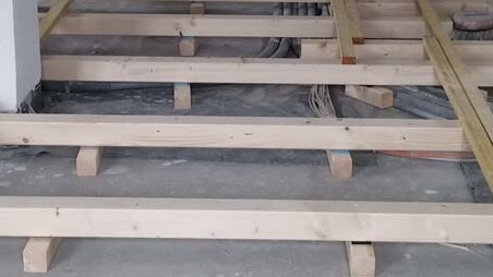

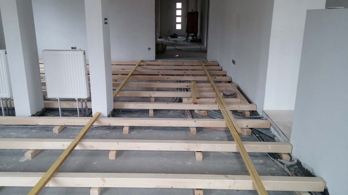

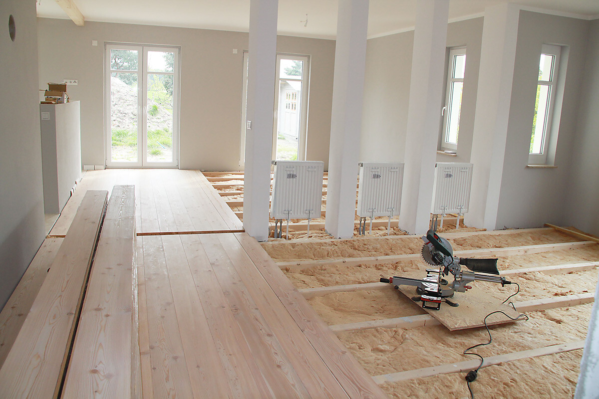

The wedges were relatively small, about 6x6 cm (2.4x2.4 inches). Here are some more pictures; in one of them, I zoomed in for better visibility. The light blue and black parts are the wedges. At the very bottom is the semi-finished result. We have been living here for over 7 years now, and the wooden floorboards show no defects.
Rohbau-Innenraum: Boden aus Holzbalkenkonstruktion, Radiator links, Flur mit Tür am Ende.
Holzrahmenkonstruktion im Rohbau mit sichtbaren Bodenbalken und Unterbau.
Baustellenraum mit Holzplankenboden, freigelegten Balken, Säge und Heizkörpern.
