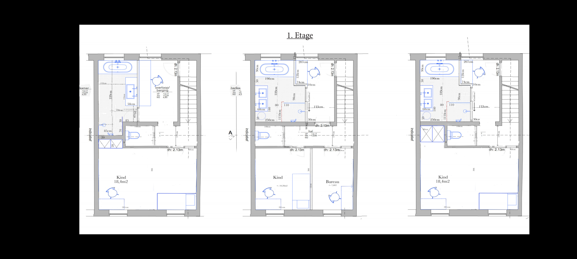

Coconutje24 May 2026 20:08Liebe Hausbauer und Renovierer,
ich würde euch gerne um Feedback zu möglichen Raumaufteilungen in unserem bestehenden Haus fragen. Es handelt sich um ein Reihenhaus aus ca. 1910.
Mein Freund und ich haben uns Anfang dieses Jahres den Traum vom eigenen Haus und Renovierungsprojekt erfüllt. Wir machen fast alles selbst. Für Genehmigungen ist zwar ein Architekt eingebunden (wir wohnen nicht in Deutschland, die Pläne sind teilweiss mit Niederländischer beschriftung), die eigentliche Renovierung übernehmen wir jedoch selbst.
Im Anhang findet ihr drei mögliche Varianten für den restlichen Bereich des Obergeschosses. Ziel ist es, im ehemaligen Durchgangszimmer ein Badezimmer zu gestalten. Dabei möchten wir möglichst wenige statische Eingriffe vornehmen. Das andere Zimmer soll später ein Kinderzimmer werden – bis dahin dient es als Büro/Mancave meines Freundes.

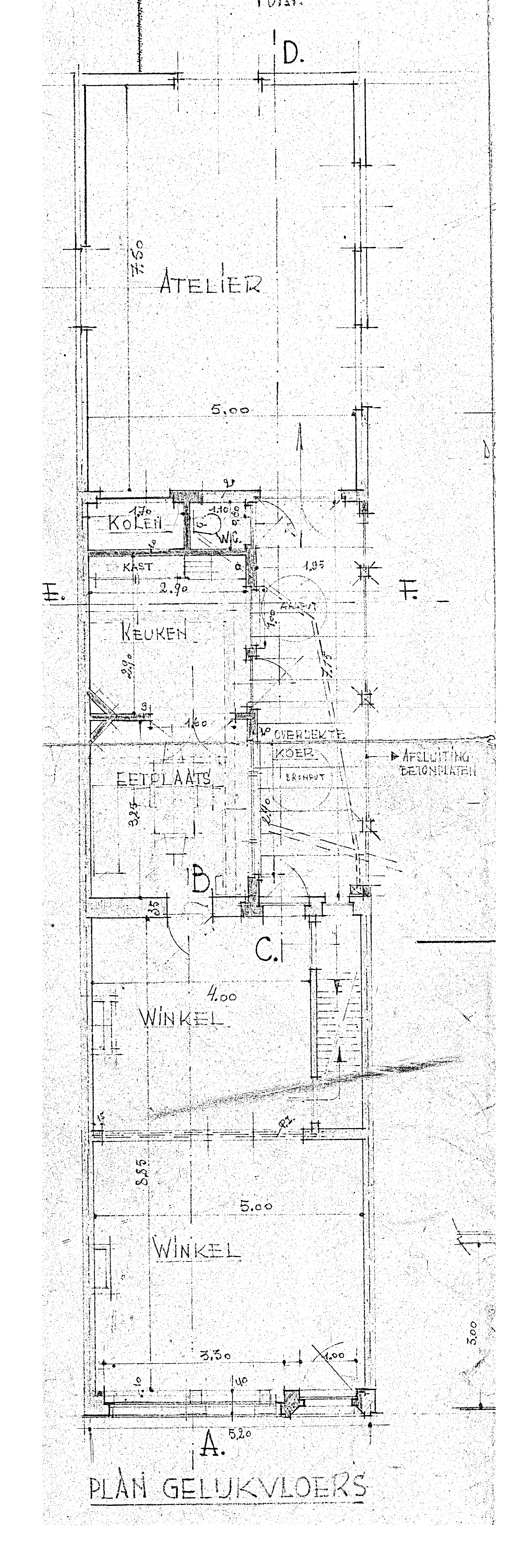

Außerdem hänge ich auch den Grundriss des Erdgeschosses an. Das Haus gehörte früher einem Möbelmacher und besitzt noch viele schöne originale Holztüren und andere Details. Wir möchten die Raumaufteilung etwas praktischer gestalten, ohne den ursprünglichen Charakter bzw. Grundgedanken des Hauses komplett zu verändern.
Der Grundriss des 1. Obergeschosses wurde von mir selbst in Photoshop erstellt, basierend auf den Plänen des Landvermessers. Die Abmessungen stimmen maßstabsgetreu, auch wenn der Plan optisch noch etwas „zusammengepuzzelt“ wirkt.
Vielen Dank schon mal für euer Feedback 😊

For your proposed renovation of the upper floor, I would recommend sticking with the middle option and developing it realistically. The possibility of dividing the space into two rooms facing the street is a good choice. The toilet should, of course, be relocated to the end of the hallway. However, I would also suggest that access to the bathroom remains from the hallway to keep the small "office" near the stairs undisturbed. With some design effort, the bathroom could certainly be arranged differently to include both a shower and a bathtub.
Without knowing the structural and static details of the existing building as well as the specific features of Dutch building regulations, any statements regarding design approaches involving interventions in the building’s structural integrity are naturally not very relevant. Additionally, when redesigning bathrooms and kitchens, either the existing supply and drainage lines must be completely adapted and newly installed, or the design will be dominated by the existing plumbing. Ultimately, this is a matter of cost.

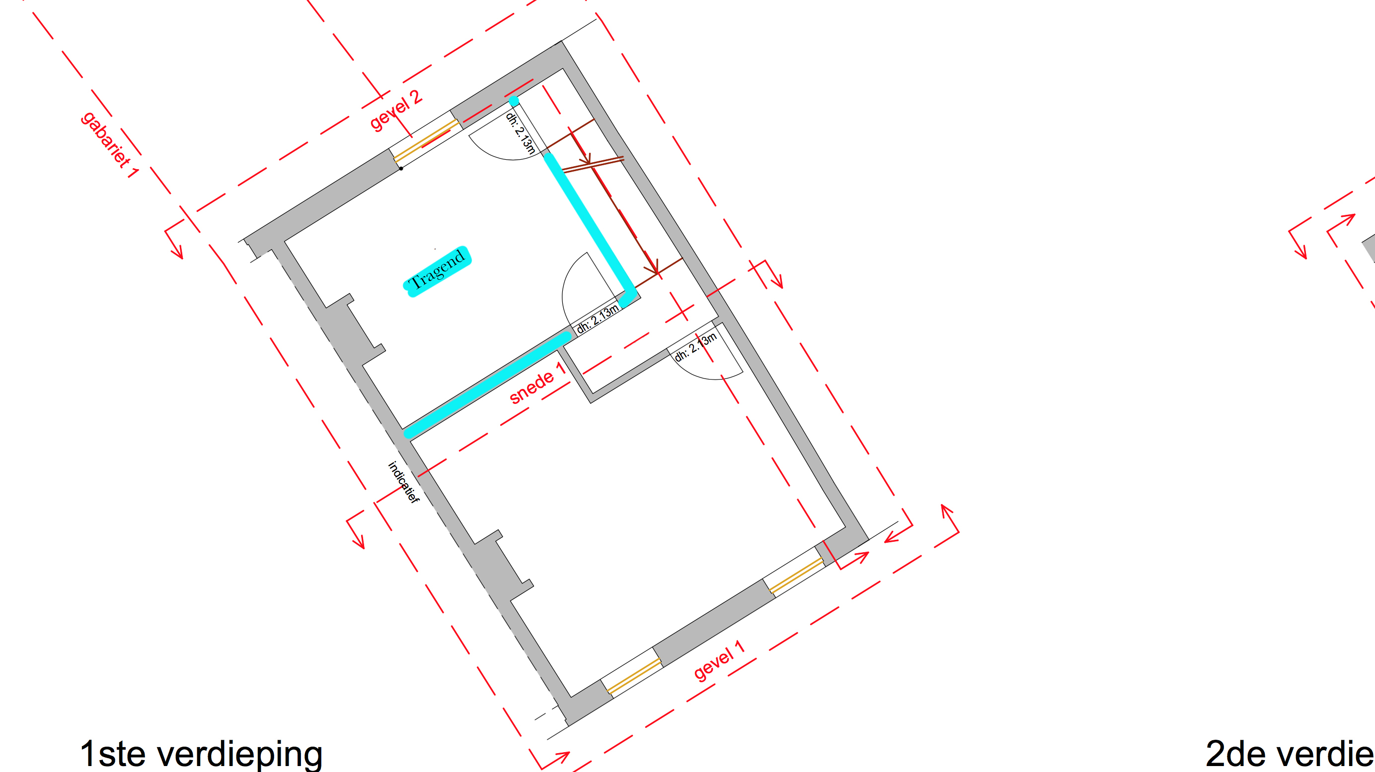

Unfortunately, the wall in the middle is load-bearing. However, a door might still be possible there.
