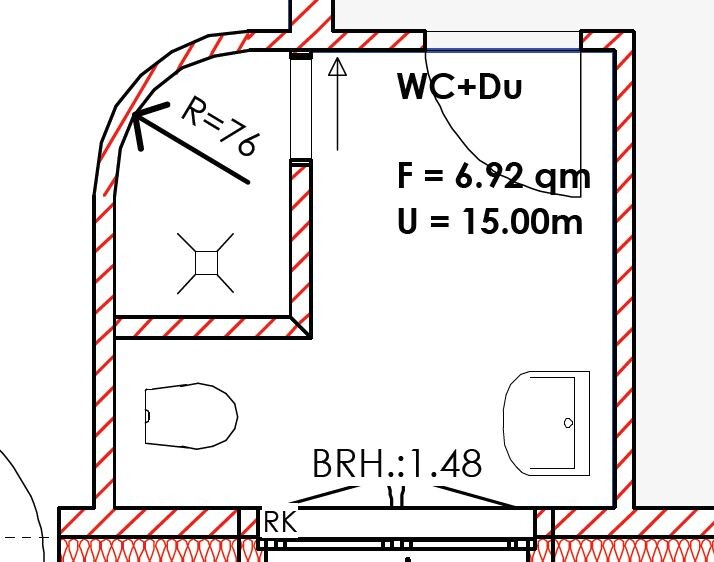

Here is the basement bathroom:
Grundriss eines Badezimmers mit Toilette und Dusche, Innenwände und Türöffnung sichtbar

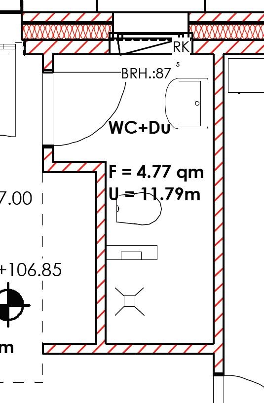

Here is the ground floor bathroom:
Badezimmer Grundriss mit WC und Dusche, Türöffnung und Wänden sichtbar
