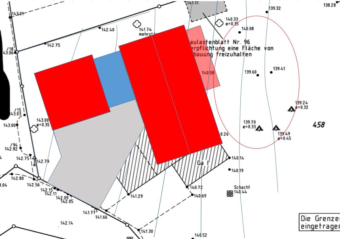

hanghaus2000
5 Jun 2021 12:21
You can also orient it toward the GSG in the north.
Ausschnitt eines Baugrundplans mit roten, blauen und grauen Flächen und Notizen.

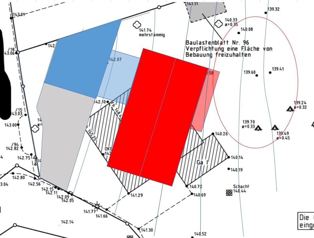

hanghaus2000
5 Jun 2021 12:53
Or something like this with a western atrium in the basement.
