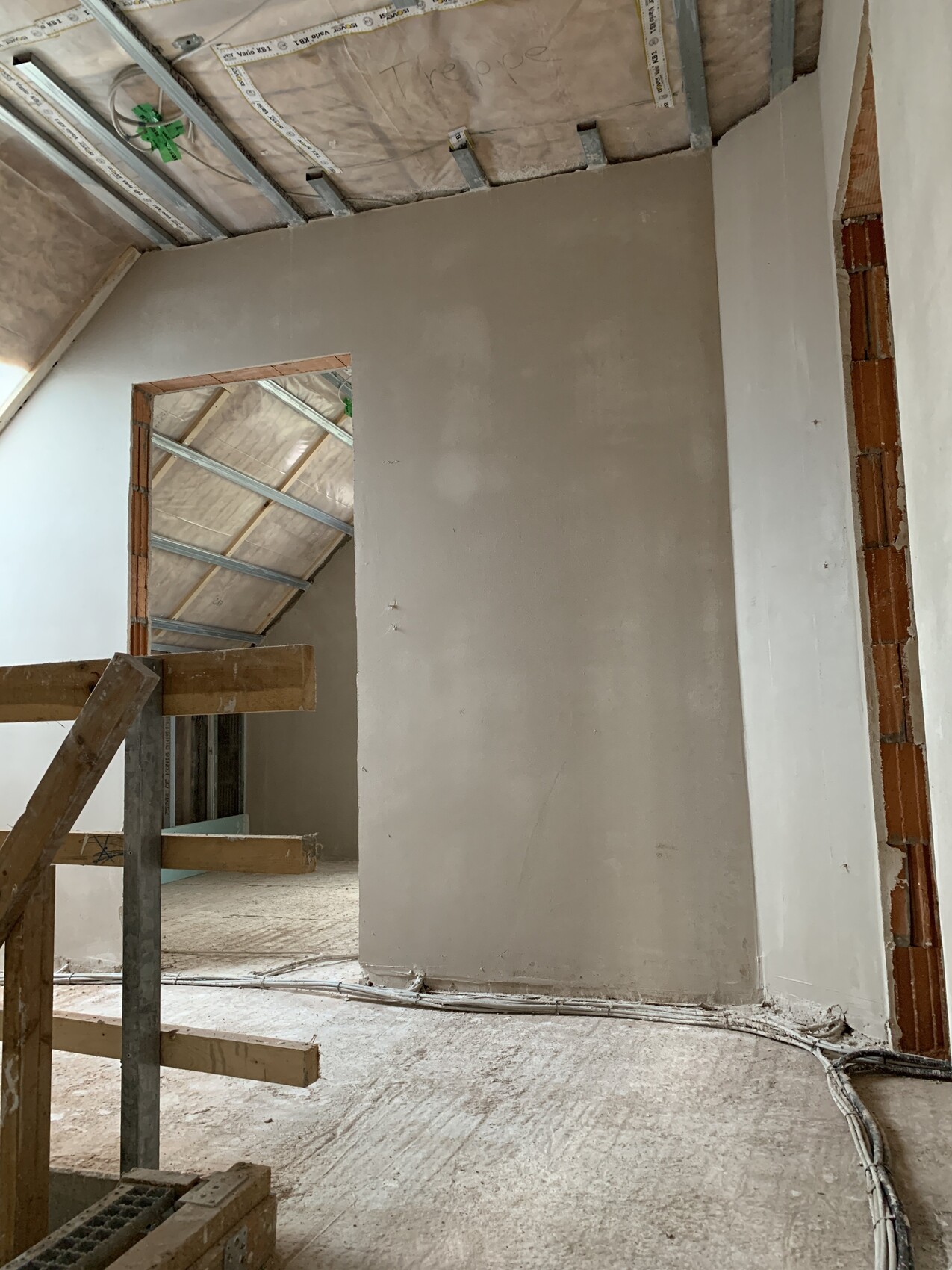

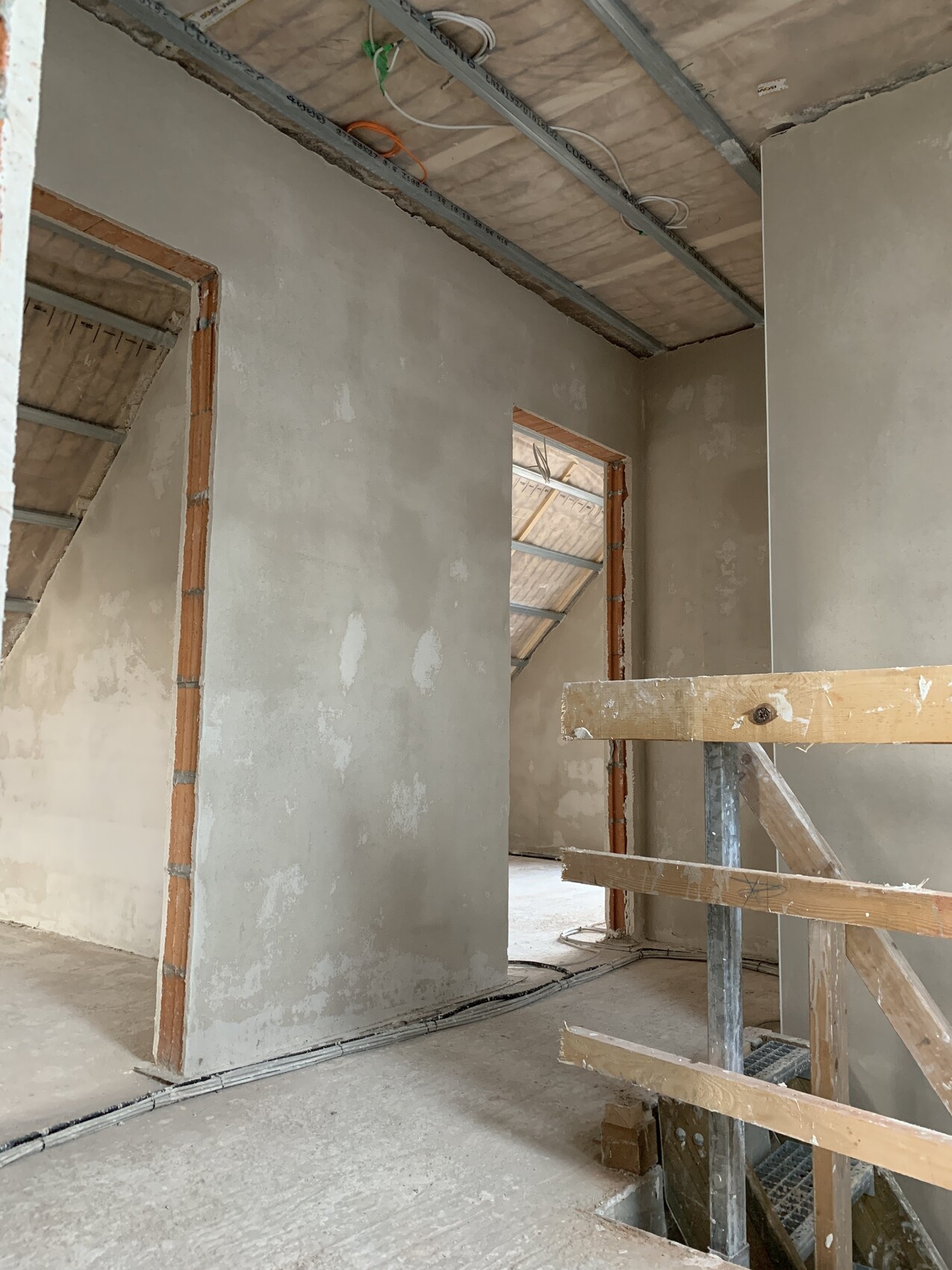

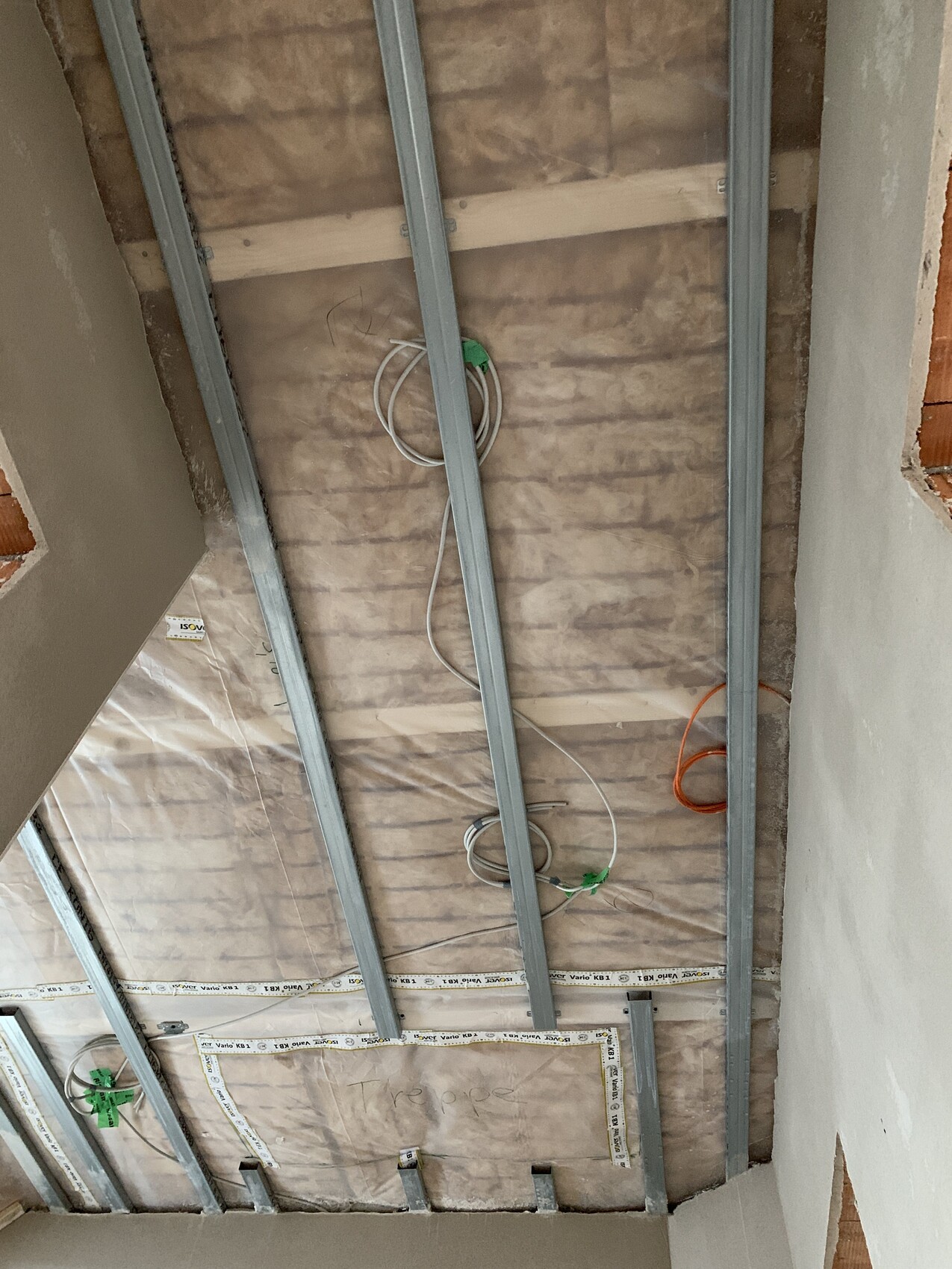

Here is the situation on site:
1. View from the bathroom direction
2. Opposite view of image 1
3. Looking upward; in the lower left of the image, in front of the bathroom and where the other two loops are located, you can see the staggered ones
Rohbau Innenraum mit unbehandelten Wänden, offener Deckenstruktur und Baugerüst
Innenraum eines Bauprojekts: verputzte Wand, Dachgeschoss, Holzgeländer, Kabelbündel auf dem Boden.
Baustellen-Decke: Metallständer, freiliegende Kabel und Dämmung zwischen Balken.
