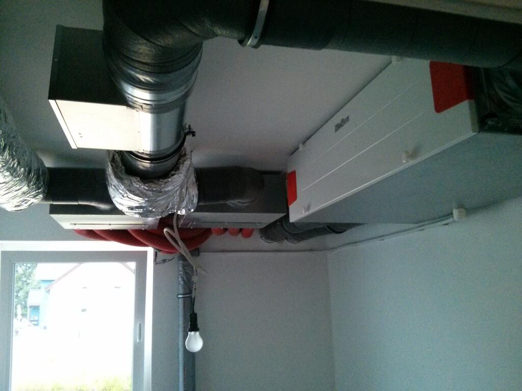

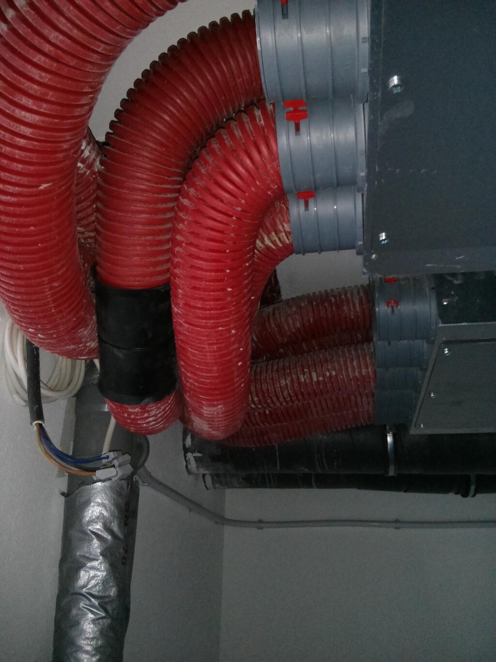

We have it in the ceiling and don't find the piping that problematic. After all, it’s a utility room, not a living space. I might cover the whole thing with drywall… or maybe not.
Rote flexible Lüftungsschläuche umgeben eine graue HVAC-Einheit in einem Technikraum.
Deckennahe Heizungs- und Lüftungsrohre; weiße Einheit mit rotem Akzent, Glühbirne hängt.
