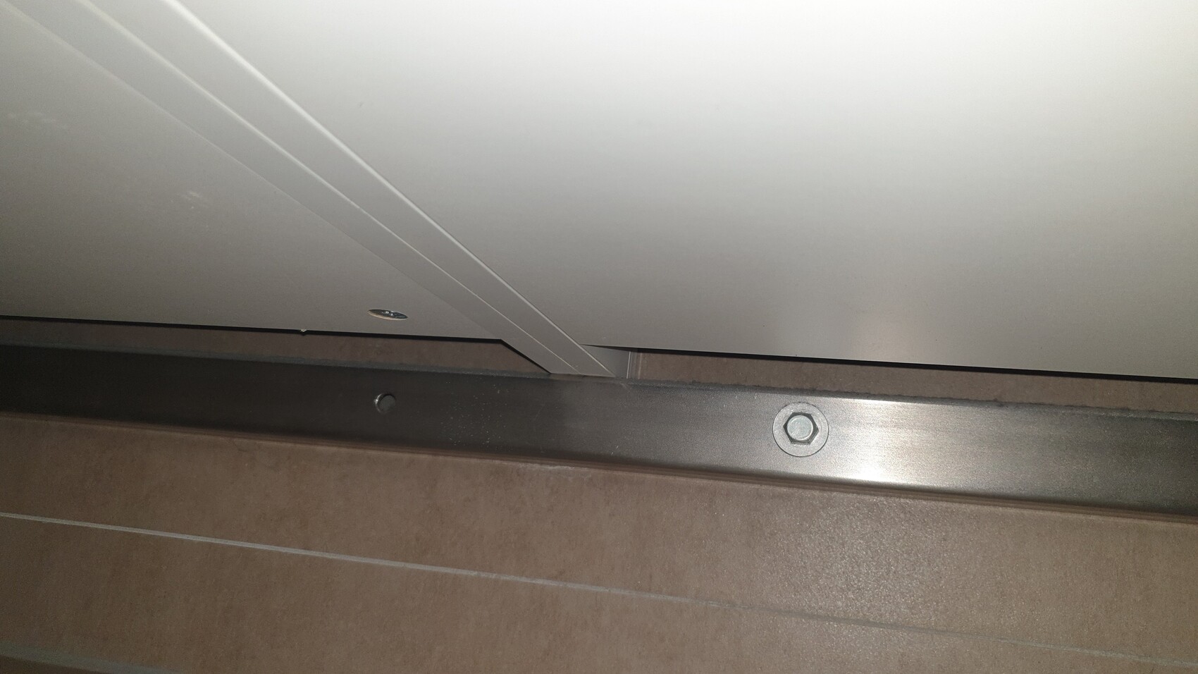

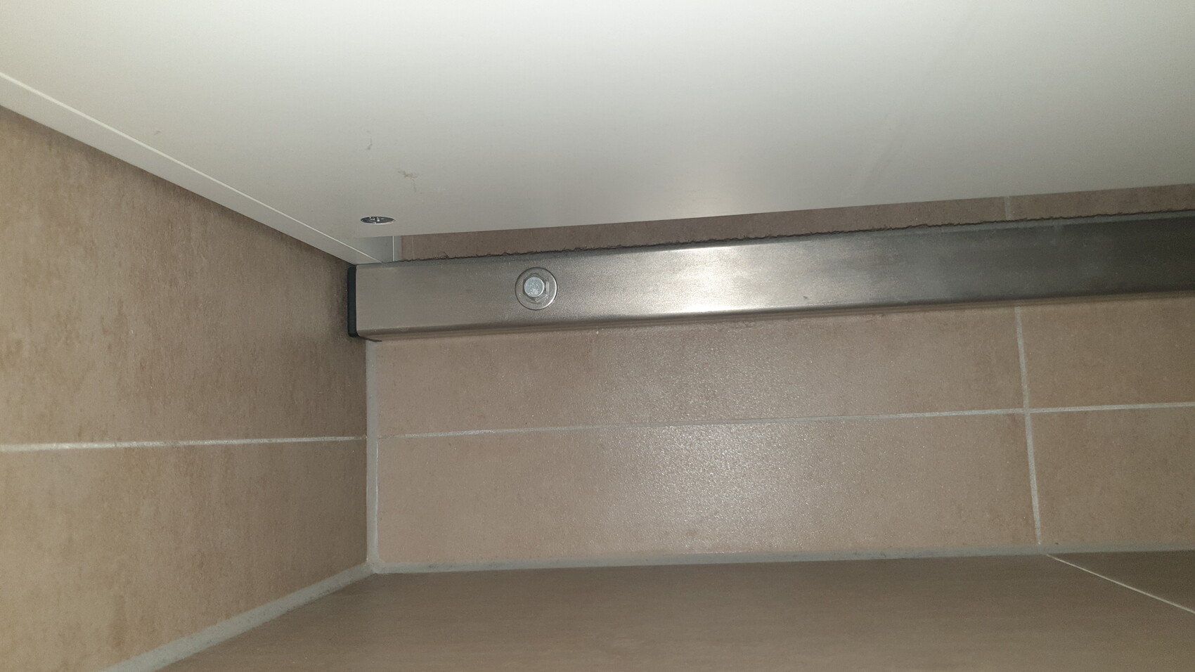

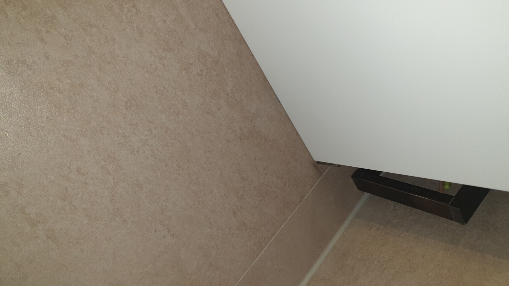

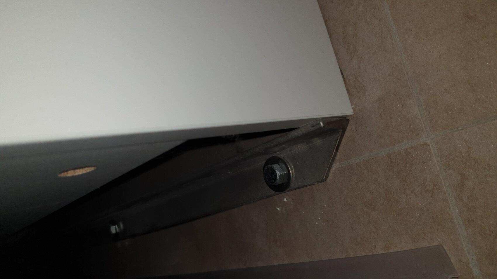

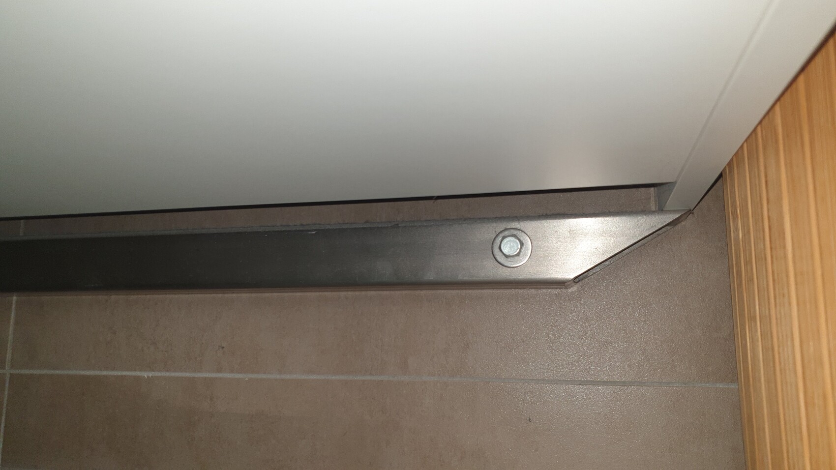

Oh man, it has been so long again. In the small bathroom with two wall cabinets, there is a QR40x3mm, cut at a 60-degree angle on one side and cut straight on the other side since it is directly against the wall. In the large bathroom, there is a wall cabinet mounted on an angle bracket 30x30x4. Both made of 1.4301 stainless steel.
Metall-Tuerenschwelle mit Schraubenkopf, Bodenfliesen, Holzrahmen.
Nahaufnahme einer metallischen Schiebetür-Schiene mit Schraube am Boden eines Innenraumbereichs.
Edelstahl-Tragprofil mit Schraube an Bad-Wand über Fliesenboden
Metallfuß eines Möbelstücks mit Schraubbolzen auf Fliesenboden[/ ALT]
Boden mit beige Fliesen neben weißer Schrankfront und schwarzer Halterung

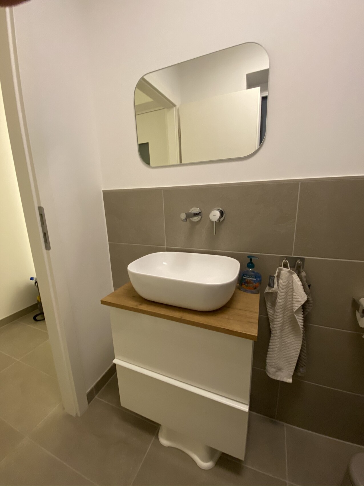

And indeed, only the Godmorgon basin works properly – that’s why we chose 2 countertop basins. For the kids’ bathroom, we used the original Godmorgon basin – pretty good for the price.
White oval basin on wooden shelf, mirror above, gray wall tiles, towel hanging on a hook.
Bright bathroom vanity with square countertop basin, mirror, gray tiles, and towels.
