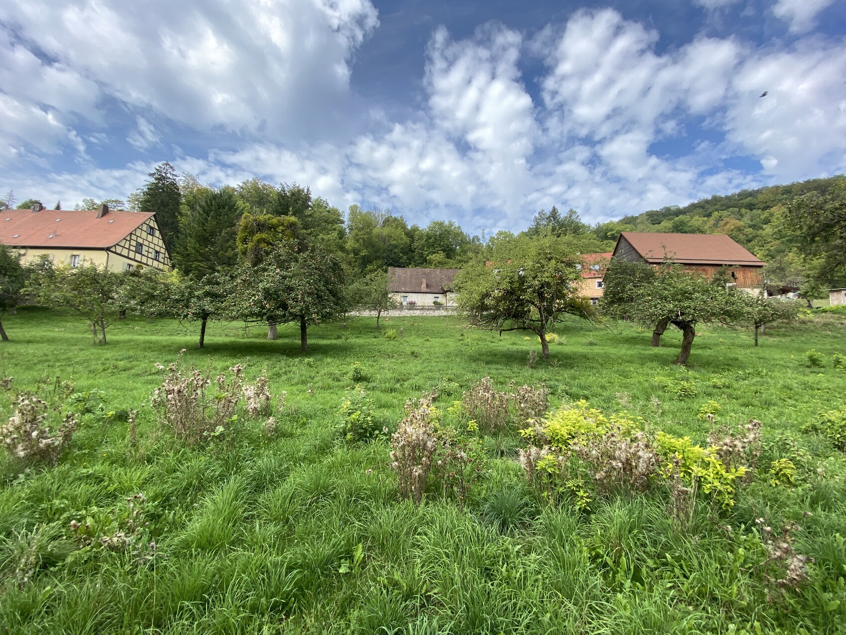

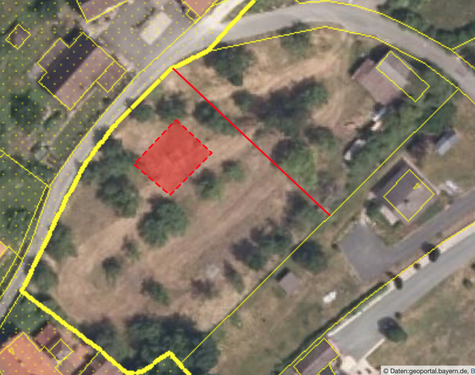

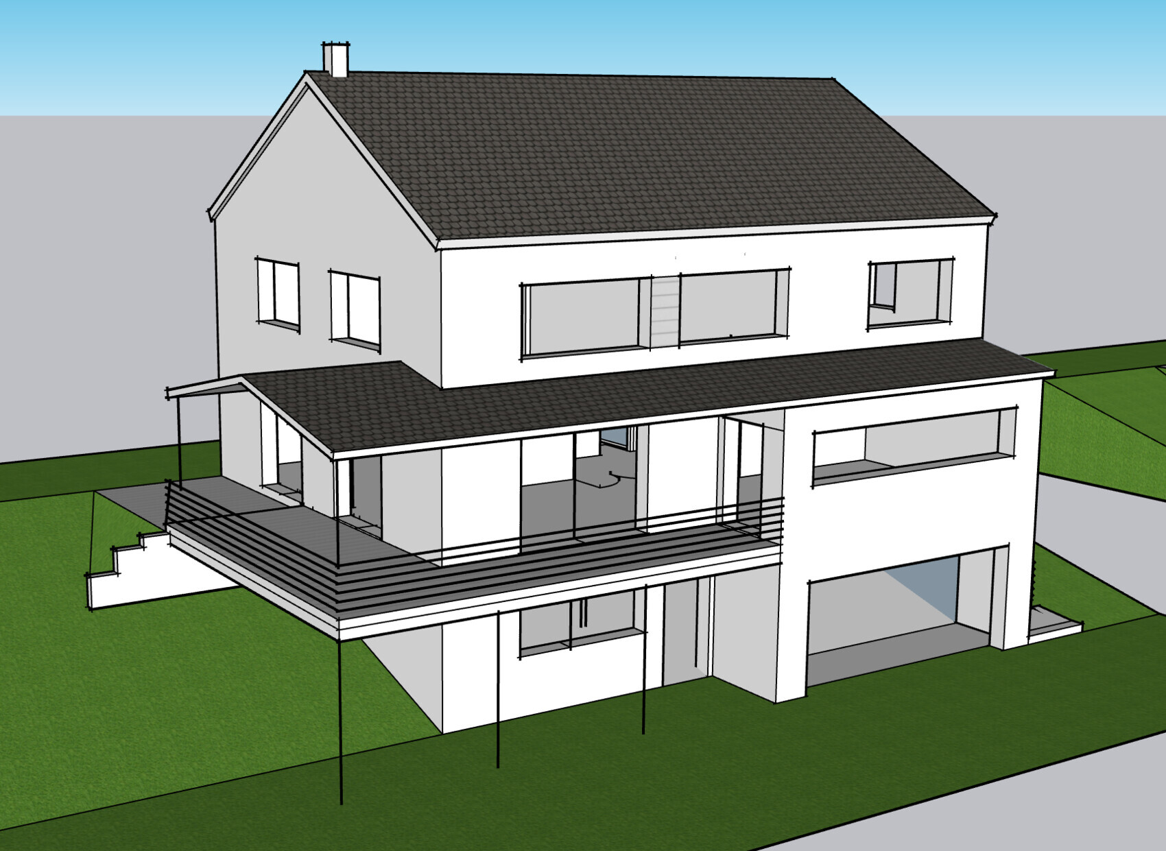

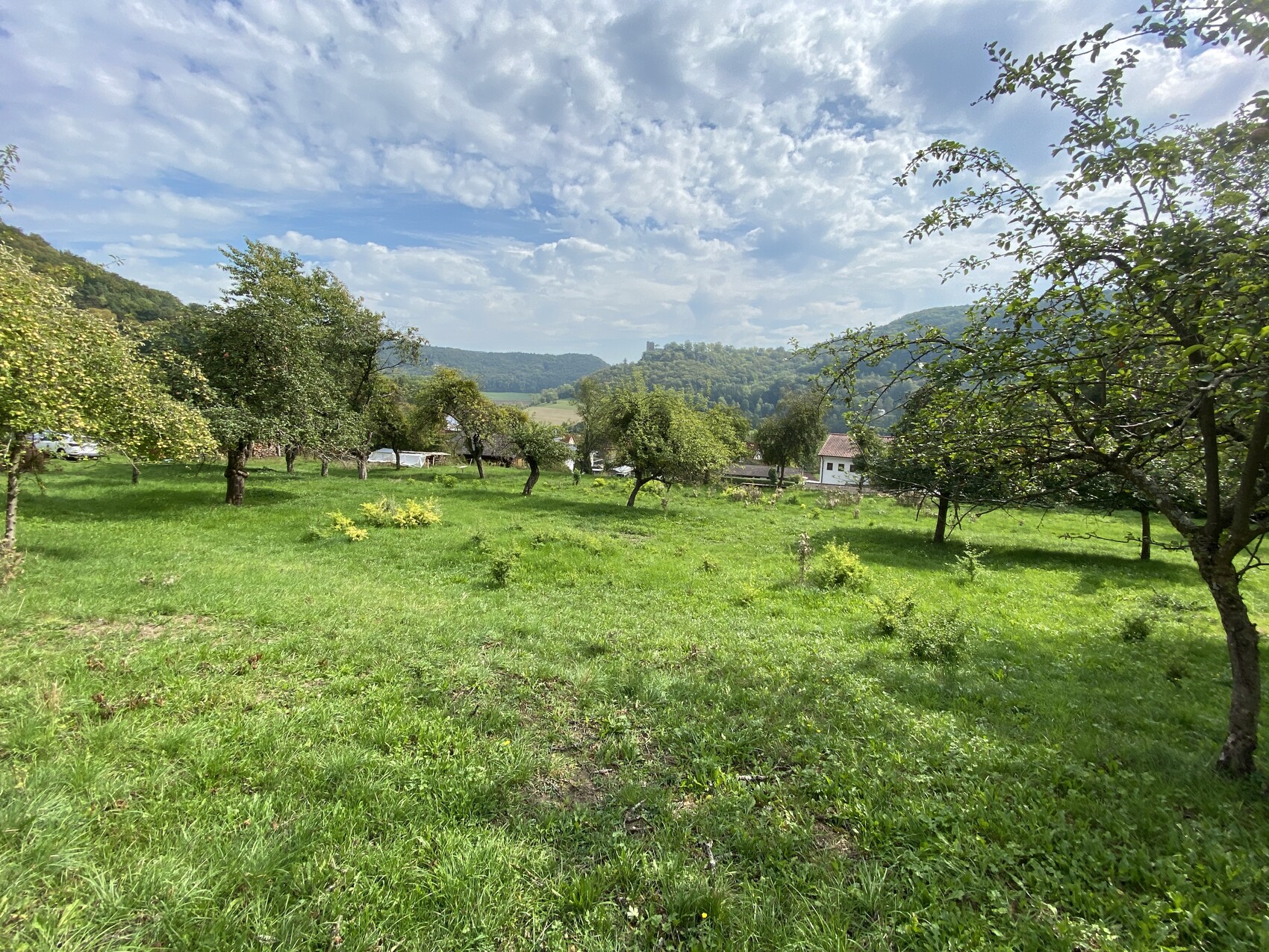

Regarding the images:
- Exterior graphic: Please disregard the balcony railing on the left side. This area is planned to be built up with soil and directly connected to the terrace.
- Two pictures show the property facing uphill and downhill. The downhill view faces southeast.
- The aerial photo (oriented north) shows the approximate building envelope and a possible future property boundary in case we decide to sell a part of the land. The driveway is not yet shown here but will be constructed along the lower property boundary.
Please feel free to take a look and share your thoughts.
Grünes Feld mit Obstbäumen, Häusern und Hügeln im Hintergrund.
Grünes Feld mit Bäumen, Häusern mit roten Dächern und grünem Wald im Hintergrund, blauer Himmel.
Luftbild mit gelben Parzellenlinien, rotem Linienverlauf und rotem gestricheltem Quadrat.
Moderne zweigeschossige Villa mit weißer Fassade, grauem Dach, großer Terrasse und Garage.
